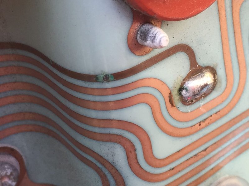

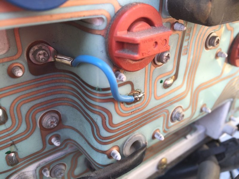

Hej all,
En liten rapport hur det har gått. Jag monterade ner hela fronten, så att jag kom åt alla kontakter bakom instrumentbrädan. Började mäta och undersöka och hittade ett brått, se bild innan reperation. Ledningen var helt av.
Före reparation.
Före reparation.
Med hjälp av lite ledning och lite lödning så fick jag LCD displayen att fungera igen. Se bild efter reperation.
Efter reparation.

Avbrutna kontaktbanor är inte helt ovanligt. Tycker mig ana att du förvarar din hoj lite fuktigt, skruvarna är ganska oxiderade?
