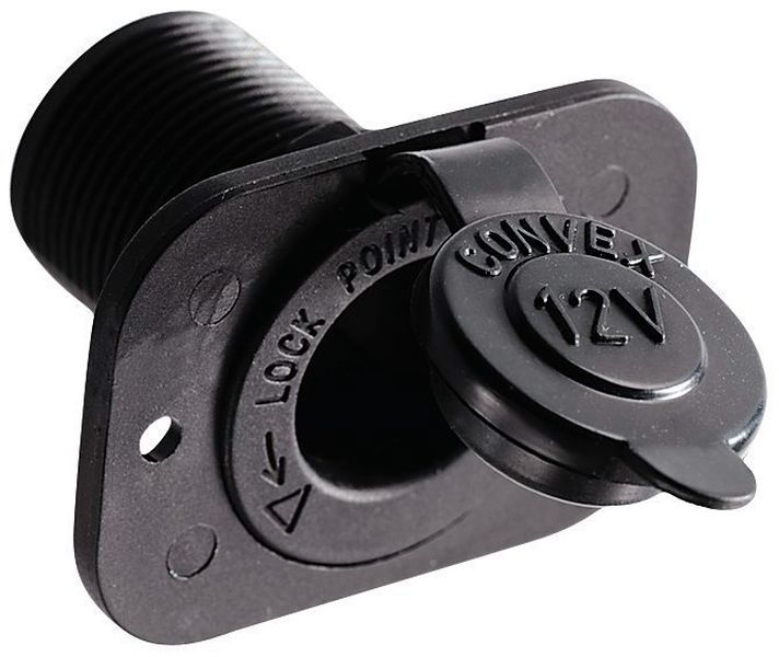

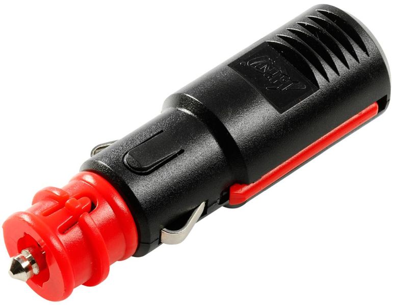

Ciggpluggen jag använder för att ansluta el-handskarna till elsystemet glappar i sidled (tror jag) med resultat att handskarna blir kalla så fort man rör sig det minsta.
Tror det är själva pluggen som hamnar lite på sidan av blecket i botten på uttaget.
Har någon något tips på hur man kan göra en fulfix edyl för att lösa problemet?
- 43-229_xl_1.jpg (50.92 KiB) Visad 26485 gånger
- 43-228_xl_1.jpg (48.55 KiB) Visad 26485 gånger

Byta ciggplugg? Gillar inte de där "kombi" pluggarna, glappar och är allmänt "skit". Gillar de som ser ut enligt detta bättre.
Och ännu hellre de som har rundad front, men det var svårt att hitta. Googlade lite men hittade inga..

Låter som en idé.lappen skrev:Byta ciggplugg? Gillar inte de där "kombi" pluggarna, glappar och är allmänt "skikt". Gillar de som ser ut enligt etta bättre.
Har lindat eltejp runt den röda biten och hoppas på att det stagar upp.
Funkar inte det, får jag kolla efter annan plugg.
Tack för länkarna till pluggarna!
