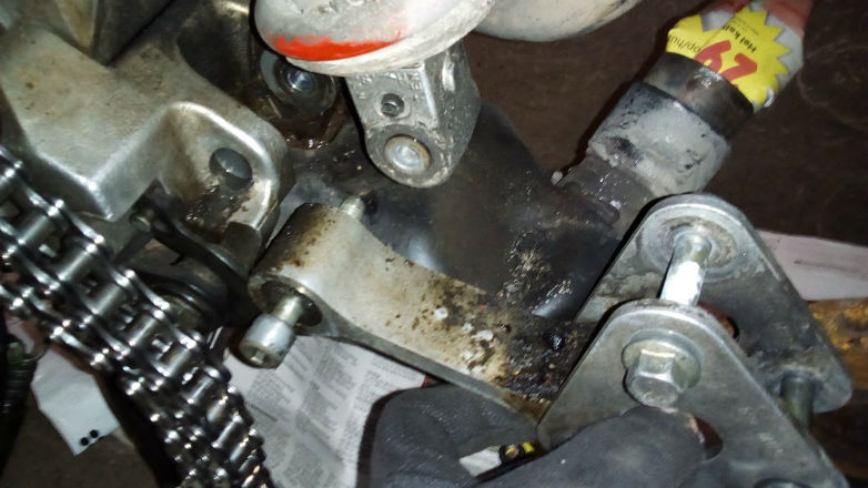

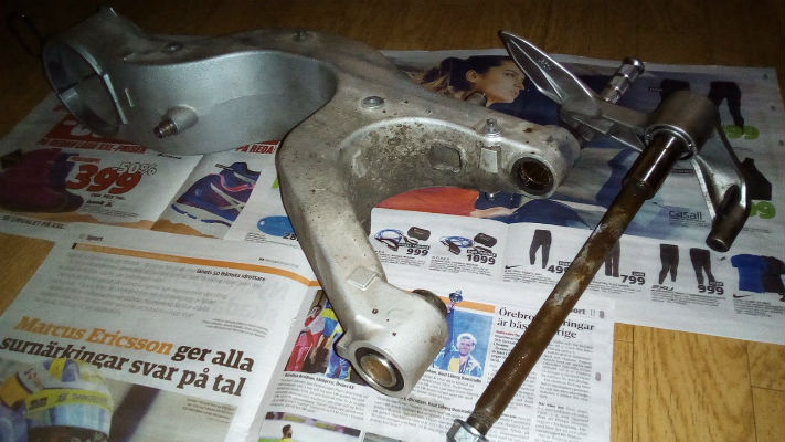

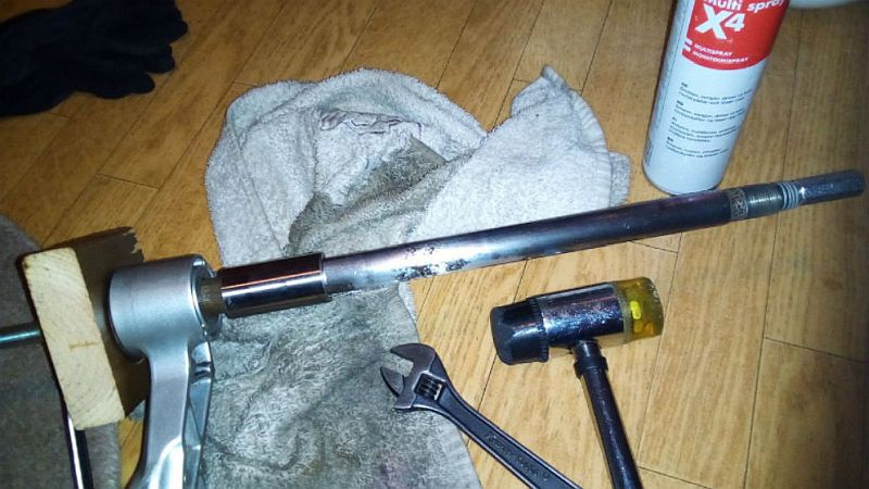

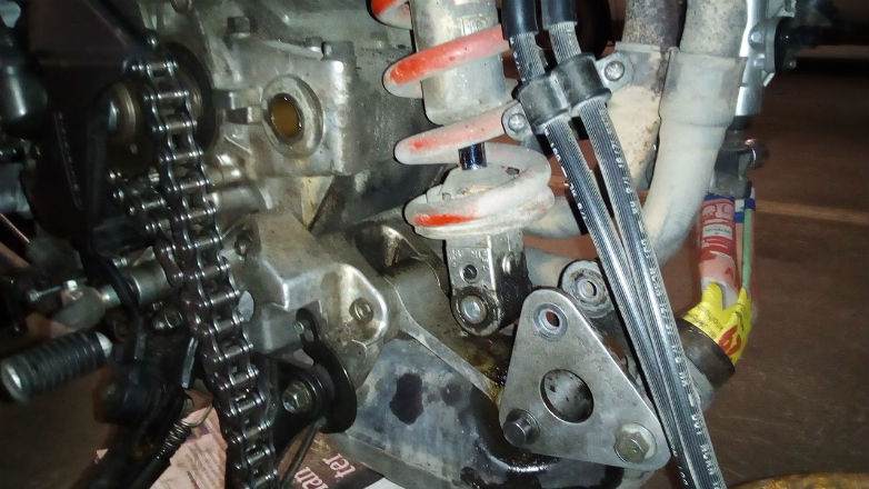

Har lyckats få svingbulten att släppa sitt grepp efter ett tag. Förberedde med multispray på utsatta punkter mellan sving och block där oxiden tar fäste. Sedan tog jag en sväng för att värma upp bult och motorblock. Lossade bult(shock arm plate) på svingens undersida och på fotpinnhållaren höger sida. Pallade upp hjulet så det hängde fritt och svingbulten inte låg i spänn. En gängstång M8 med gjutjärnsfot fick tjänstgöra som avdragare. Förlängningsmutter är att föredra då vanlig mutter kommer förstöra gängstången. En slangbit skyddar gängorna när vikten dras med kraft utåt.
Dra åt stången så mycket det går som mothåll och sedan försök slå ut bulten med vikten. Fick upprepa proceduren fem sex gånger innan den rubbades.
Rådet är att skynda långsamt :wink:

Den längre distansen närmast fotpinnhållaren följde med i samma veva fastrostad som den var..lagren verkar ok på båda sidor.

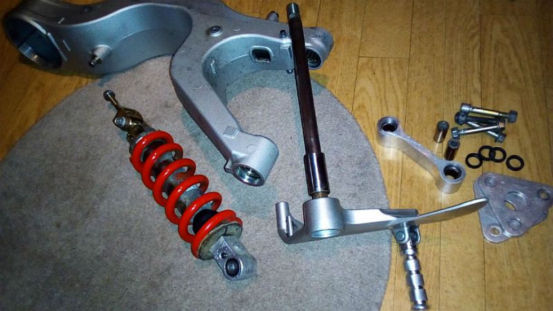

Fick loss distansen med hjälp av värmepistol och lite svärande :tummenupp Dämparen och svingen gnodde jag rent så gott det gick med prickbort och borste. Sen köksrengöring och scotchbrite efteråt. Axeln fick jag putsa rent först med fin smärgelduk och gaffelolja innan jag fick av distansen.
Såg sen att den hade små tryckmärken efter nållagret. Likadant där, smärgla och sen polera med metallpolish. En liten multislip var helt perfekt för att få polerat en bra(jämn ) yta.
