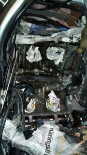

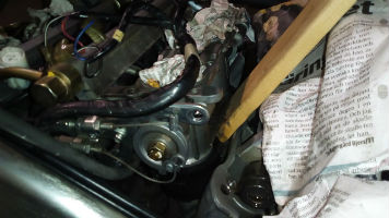

För mig som är långsam av mig tog det någon vecka i varmgarage att få bort prylarna. På med lösningsspray och sen dra åt skruv/ mutter försiktigt till "knäppet" för att bryta korroderingen. Sen lossa som vanligt. Silikonspreja där du kommer åt i över/underkant på insugsgummina under trottelhuset. Riktigt trångt med insulator band skruvarna där men det går med lång philipsskruvmejsel helst ledad.
Vicka försiktigt loss trottelhuset med "brytjärn" idet här fallet en plankbit.

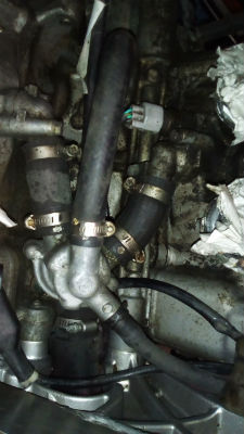

- Termostathus
- IMG_20171210_191333.jpg (22.01 KiB) Visad 45864 gånger
- IMG_20171209_171539.jpg (20.82 KiB) Visad 45903 gånger
- Spjällhus
- IMG_20171209_160044.jpg (20.73 KiB) Visad 45903 gånger

Släng ett getöga på första bilden, så får du en vink om vars den sitter...adrian_vg skrev:Vänta lite nu, måste spjällhuset bort om man ska byta termostat??RhINO skrev:Min viffer har lite jobbigt att komma upp i temp om det är lite kyligt i luften och idag så sparkade jag igång den för att känna på kylarna från kall och de börjar bli varma redan innan instrumenten visar temperatur så jag gissar att termostaten är kass.

Mellan cylindrarna är en BRA placering :@blacken skrev:Släng ett getöga på första bilden, så får du en vink om vars den sitter...adrian_vg skrev:Vänta lite nu, måste spjällhuset bort om man ska byta termostat??RhINO skrev:Min viffer har lite jobbigt att komma upp i temp om det är lite kyligt i luften och idag så sparkade jag igång den för att känna på kylarna från kall och de börjar bli varma redan innan instrumenten visar temperatur så jag gissar att termostaten är kass.

Känns spontant som ett något mysko ställe att ha en termostat på.blacken skrev:
Re: Byta termostat på en -06
Tja, nå`nstans ska den ju sitta, eller hur?adrian_vg skrev:Känns spontant som ett något mysko ställe att ha en termostat på.blacken skrev:
Finns motorer med "värre" placering, typ Fords "Cologne"motor, som har den vid intaget från kylaren på vattenpumpen.
