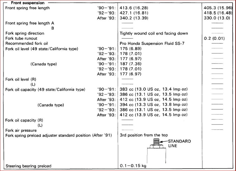

Är det samma mått på en 92:a? :roll:
Re: Mängd/nivå gaffelolja på -99:a?
#4 Inlägg av lappen »
Blir inte riktigt klok på denna bilden från servicemanualen..?
#5 Inlägg av blacken »
lappen skrev:Är det samma mått på en 92:a? :roll:
Första tabellen anger mått i millimeter och tum, på din så är det 178 mm (17,8 cm) till nivå i gaffelben/rör.
Den andra utgår ifrån tomma/tömda gaffelrör/ben och då så ska du ha 386 ml gaffelöl i varje ben (3,86 dl)

Tack Blacken för förklaringen :) Funderade som tusan hur jag skulle tyda det... :oops:
#8 Inlägg av lappen »
Glad Påsk:)...
Ok, nu kör vi....
