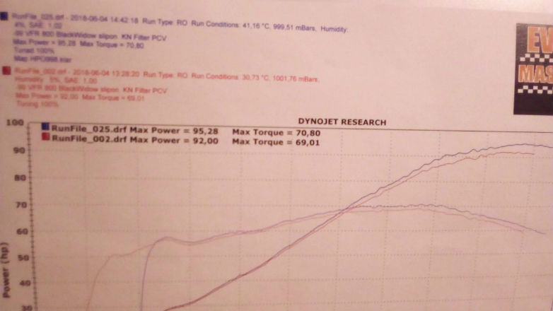

Har varit in och bänkat hojen nu, killen hade inte så mycket vana vid Honda och absolut inte Hondor med Vtec :D
Tja....så här blev resultatet, någon som har synpunkter?
Enligt killen som bänkade hojen så får man räkna av ungefär 15% från tillverkarens uppgifter för att komma något sånär mot vad det blir på slangen. Han tyckte det blev rätt så bra resultat med det i beräkningarna.
Vad jag tyckte själv.....ärligt talat så märkte jag inte så förbannat mycket på hemvägen, tror flappervalve och öppet slip-on ger en rätt så jämn gång ändå. Ska bli intressant att se hur soppa förbrukningen påverkas.

#70 Inlägg av Karlsson »
Det såg riktigt bra ut. Jämn o fin kurva..
Var dom dyra? Jag skulle behöva lämna in min med.

Excalibur105 skrev:Har varit in och bänkat hojen nu, killen hade inte så mycket vana vid Honda och absolut inte Hondor med Vtec :D

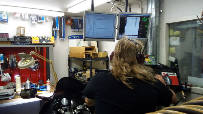

Jag tyckte det blev stor skillnad i motorgången, lenare och ryckfritt från tomgång ända till rödmärkt runt 12´varv. Hade inte plockat bort snorkeln men allt det andra är gjort. Vridet känns som i originalutförande tycker jag, ingen större skillnad. Har inte kollat förbrukningen men drar väl som en vtech kanske? runt 0,55-0,6l/mil. Det står SAE 1,02 på bänkprotokollet. Det måste ju betyda att 1,02*95,28hk är drygt 97 motorhästar på papperet?
Tror inte Carlbarks har dynobänken kvar men det finns ju andra. Evenssons tog 2700:- för två timmars jobb och jag är nöjd med resultatet. Han bänkar nästan bara Harleys men förfarandet är ju densamma oavsett hojtyp. Mappen 019 som jag lade in som färdigmapp gick på tok för fett på vissa varvtal.. den nuvarande är perfekt mappad för min hoj. Om jag ville byta till annat slipon och/eller torrluftfilter skulle ingen extra bänkning behövas fast den skulle väl inte gå optimalt. Det blir en skön sommar..:)
