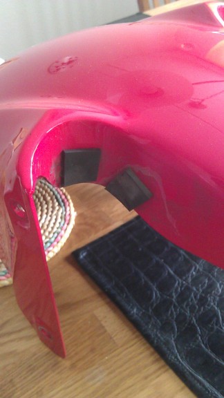

Mina kåpor passar ganska bra, fick borra upp hålen till infästningspunkterna och bända och trycka lite här o där. Lacken är sådär när man kollar närmare men ok för dom pengarna. Kåporna jag köpte är klarlackade flera gånger så i mitt fall kändes det som om det inte behövdes mer klarlack. På framskärmen har jag lagt mellanlägg (typ hård skumgummi) mellan skärm och gaffelben vilket gör framskärmen betydligt stabilare. Plasten på mina är vit i grunden så en repa syns ganska lätt.

Bild?Donner skrev:På framskärmen har jag lagt mellanlägg (typ hård skumgummi) mellan skärm och gaffelben vilket gör framskärmen betydligt stabilare.

Japp det går att fixa men kanske svårt att komma åt så man ser. Skall göra ett försök i eftermiddag. Skumgummit har jag fixat på jobbet och det är klister på ena sidan. Ca 5mm tjockt. Innan jag monterade det så var det ett jäkla skrammel. Har du din originalskärm kvar så kolla på den. Där sitter nåt liknande.adrian_vg skrev:Bild?Donner skrev:På framskärmen har jag lagt mellanlägg (typ hård skumgummi) mellan skärm och gaffelben vilket gör framskärmen betydligt stabilare.

Fixade en bild på originalskärmen.

Tack. Minns inte att jag har nåt sånt. Hos mig är det biten till höger i bild i som fladdrar, alltså den biten av stänkskärmen som är närmast motorn. Ett tag funderade jag på ett crossskärmstag...Donner skrev:Fixade en bild på originalskärmen.

Precis, den bakre biten fladdrar. Montera skumgummi som på bilden så är problemet löstadrian_vg skrev:Tack. Minns inte att jag har nåt sånt. Hos mig är det biten till höger i bild i som fladdrar, alltså den biten av stänkskärmen som är närmast motorn. Ett tag funderade jag på ett crossskärmstag...Donner skrev:Fixade en bild på originalskärmen.
