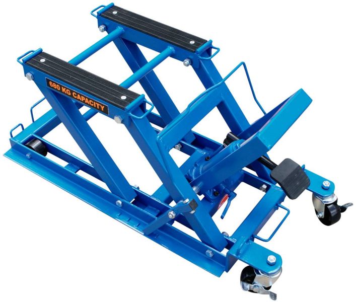

Har mc-lyft från Biltema med hydraulisk lyftcylinder. Denna verkar ha tappat en del av oljan, och lyfter inte hela vägen upp längre.
Är det någon som vet om det går att fylla på med mer hydraulolja och få den i bruksskick igen?

Har du inte en liten plugg på cylindern/kolven? Där kan du i så fall fylla på med lämpligtvis hydraulolja.
Re: Rädda mc-lyft?
Syns den lilla svarta insexskruven vid cylindern på bilden nedan?
Kan det vara den du menar?
Hur gör man isf när man fyller på, använder en spruta och duttar i?
Har aldrig gjort nåt liknande förut...
Större bild på http://www.biltema.se/sv/Bil---MC/MC/Ve ... 000021674/.

Om du tittar i manualen så är nr 14 stället där du ska fylla på olja.
Oftast räcker det att bara fylla på lite (mha tratt, spruta, whatever), i svårare fall måste man lufta också.
Sen är ju frågan varför det försvunnit olja? Har du läckage kan du behöva byta o-ringar.

Har förvarat lyften stående mot husväggen för att inte köra på den med hoj och kvadd, misstänker att lyftcylindern inte gillade det.
Å andra sidan står lyften utomhus året om, så packningarna kan ha gått åt också.
Kan man byta dessa dessa eller är det en bättre idé att göra som Blacken föreslår och skaffa en bättre cylinder?

Byta packningar (o-ringar) är absolut enklast.adrian_vg skrev:Har förvarat lyften stående mot husväggen för att inte köra på den med hoj och kvadd, misstänker att lyftcylindern inte gillade det.
Min första garagedomkraft från B**tema började läcka nåt år eller två efter inköpet. Skruvade glatt isär den och åkte in med de gamla o-ringarna till Sverull i Norrköping. Betalade en tia för nya, monterade ihop allt och den har hållit tätt sen dess. Tror det måste vara bortåt 20 år nu.

Hmm... Undrar om de där hydraulslangssnubbarna på Slangservice kan fixa o-ringarna.tersan skrev:Byta packningar (o-ringar) är absolut enklast.
Är det svårt att göra själv annars?
Har aldrig gjort sånt heller förut...
Re: Rädda mc-lyft?
Kolla med Sverull först http://www.sverull.se/1.0.1.0/2/1/ (hydraultätningar) Dom kan vara billigare, och nej det är inte svårt att byta, men oftast väldans slabbigt.adrian_vg skrev:Hmm... Undrar om de där hydraulslangssnubbarna på Slangservice kan fixa o-ringarna.tersan skrev:Byta packningar (o-ringar) är absolut enklast.
