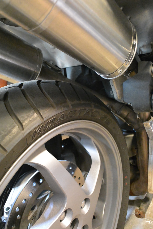

Ny till forumet och VFR-världen och börjar väl som de flesta säkert har gjort, med en fråga.
Hämtade i helgen en VFR800 från 2006. Fantastisk maskin och jag har redan plockat över 70mil på den :)
Dessvärre märkte jag vid hemfarten ett onormalt slitage på bakdäcket (som i övrigt är i stortsett nyskick). Vid lite närmare inspektion såg jag att avgasröret (dem mellan grenrör och slipon) till den vänstra pipan gick väldigt nära bakdäcket och att vid tung belastning så går pipan emot däcket. För att kunna fortsätta hemåt så skruvade jag åt hårdheten på bakredämparen och körde vidare.
Nu till frågan. Jag inser naturligtvis att det är något som inte stämmer och jag kan inte ha det såhär i längden. Men jag undrar om det är någon av er som kan se om det bara är så att det är felmonterat eller om det är helt fel system för denna maskin? Tips och tricks, vad kan jag göra för att behålla det fina ljudet men samtidigt skona däck och bibehålla säkerhet?
Tacksam för all hjälp jag kan få.

Du har fel förgrening iallafall.......den ska sitta uppe under värmeskölden som är överst på bilden

Fel förgrening... Går "rätt förgrening" att köpa lös?

Vad för slipon har du? Kan spela roll för hur enkelt det är att skaffa rätt.

Är det möjligt att vrida det vänstra röret?

Donner: Nja, Rent fysiskt så går det att vrida. burken och rören är delade och hålls samman av en spänd fjäder. Men jag gissar att du undrar om det går att vrida den så pass att den kommer ur vägen för däcket och blir placerad under värmeskölden. Då är svaret tyvärr nej. Det första röret som delar sig i ett Y styr tyvärr vinkeln på rören som går vidare till ljudburkarna.
Någon som vet en kunnig och välsorterad återförsäljare av GPR? KAnske dem skulle kunna skaka fram nödvändiga delar. Lite tråkigt att inte kunna skjutsa på hojen i nuläget :cry:

Bröderna nilsson i helsingborg säljer gpr, tror jag.
Det är böjen här du saknar.Bild

En spekulation och fråga, hur kan man få fel krök, hur lyckades förre ägaren?
Antar att man köper dessa färdiganpassade för den egna modellen. Eller?

Mänskliga faktorn. Någon har en dålig måndag... Jag fick till mitt Delkevic en link pipe till en gen4 trots att jag väldigt tydligt skrev årsmodell 99.
Vill man så kan man :wink:
Har man inte sett hur det ska se ut så försöker man bygga av det man fått och i det här fallet gick det nästan
