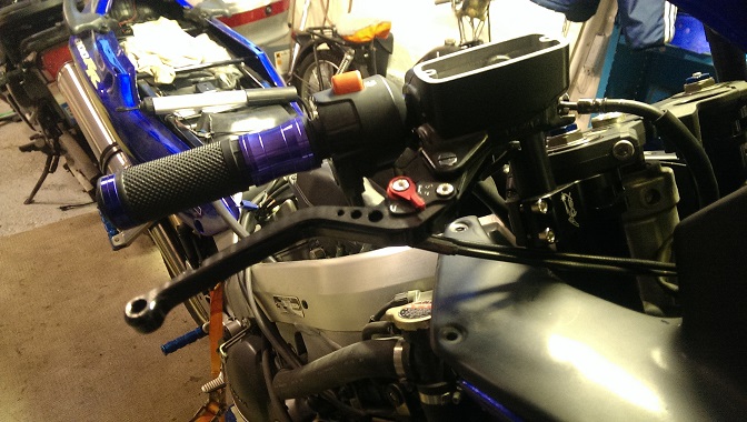

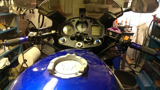

Gaffel monterad, saknar bromslangar annars kunde jag provkört
Handtagen är längre än original men går att kapa vid behov, får se hur det blir vid provkörning.
Det är på gränsen att det går fritt men det går. Apex clip-on med höjningssats, fullt justerbar på alla möjliga sätt.

- APEX handtag, clip-on.

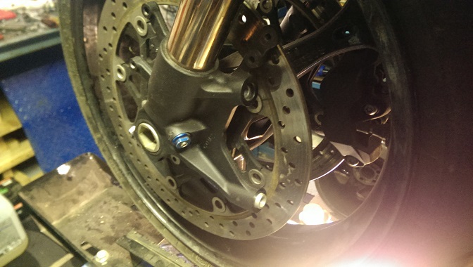

Var det viffer-original-skivorna du har kvar påmonterade?
Re: VFR 800 i ny skepnad.
Skivorna är Suzuki, större än original + radialmonterade ok.

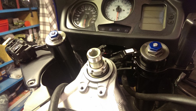

Hinder ja.....svårt att hitta övre styrlager men plötsligt dök det upp på en webbsida (kullager.se) så det löste sig plötsligt.
Tändningslåset....där biter man sig i foten. Det är på plats nu men styrlåsfunktionen fick jag offra. Kanske man hade kunnat bygga dit ett Suzukilås och meckat ihop det med HISS fast då blir det olika nycklar och en massa annat tråkigt.

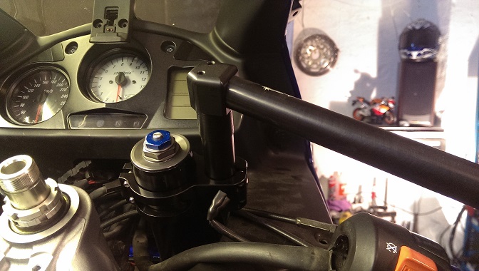

Köpte clip-on från Apex med högsta höjningssatsen och det går precis fritt överallt.
Kvar är bromsslangar/bromsbelägg och framskärm (lacka) samt limma dit Hiss-mojängen.
Byta däcket sen och lacka fälgen.

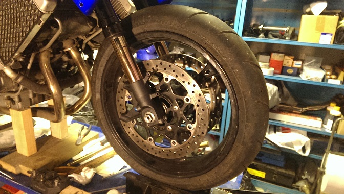

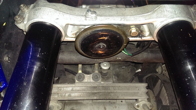

Är den lite lägre fram nu?
Om det är samma fjädringsväg skulle jag flytta DRL:en, jag sänkte min drygt 1cm fram och har tryckt sönder min DRL.

Var köpte du och vad kostar cliponet och hur mycket höjer det?

Tror inte den är lägre faktiskt, tror även att den fjädrar mindre än den gamla men det lär vi märkaTommy Gsson skrev:Är den lite lägre fram nu?
Usa...Apex, kostar ca 2300kr hemma. Höjer inget på min då det sitter fast under styrkronan men på en originalgaffel lär det höja en hel del. Dom har från 35mm till 50mm tjock gaffel. Vad har VFR...40-42mm? Känns gediget och bra kvalitet.HondaHasse skrev:Var köpte du och vad kostar cliponet och hur mycket höjer det?
http://www.apexmfg.com/products/apex-cl ... iew/11/173
