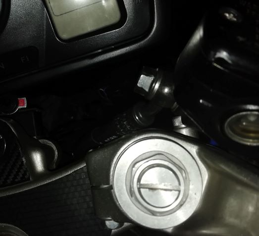

Även bromsslangen tar i för tidigt . Skulle vilja vrida lite till på handtaget nedåt. Ingen annan som upplever detta ?

#9 Inlägg av Tommy Gsson »
Är ganska lätt att lätta på banjoskruven och vrida ut slangen i det fallet,

Tommy Gsson skrev:Är ganska lätt att lätta på banjoskruven och vrida ut slangen i det fallet,
Inte säker men jag tror det sitter en "stoppklack " i vägen..? Om det är så , törs jag kapa bort den ?

#11 Inlägg av Tommy Gsson »
Bara att kapa så länge man inte är på tätningsytorna

#12 Inlägg av pentti01 »
Jo , det sitter en " stoppklack " där.
Den klacken kapas rutinmässigt om man monterar tex Helibars. Dess kräver att man vrider bort bromsslangen en bit.
Med andra ord, kapa på.
