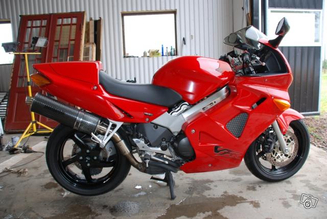

Bild på din viffermodell med carbon och hi-mount: http://www.blocket.se/vi/19094456.htm?ca=10_s

Det enda man ev skulle kunna anmärka på är att mellanröret inte är speciellt tajt draget, men eftersom dämparen i sig iaf inte kan dras tajtare (så att den inte sticker ut så mycket bak vid lampan) för bakre fotpinnen, spelar det ingen roll ändå.
Men det kanske är en modellskillnad. Staintune på VFR800 sticker också ut en bit:
Medan det på VFR750 94-97 ser marginellt tajtare ut:
Har inget att jämföra med map Scorpion hi-mount annat än lo-mounten sen innan. Men antar att den också kommer att sticka ut en bit bakåt. Inget man kan göra nåt åt iofs...

Nu är jag inte så jäkla duktig på med tumstock och skruvmejsel men om burken sticker ut för mkt i bak så borde det gå att bara korta av mellanröret ngn cm ju.
Fårväl se när det väl är dags att sätta på det. :lol:

Ocean skrev:Nu är jag inte så jäkla duktig på med tumstock och skruvmejsel men om burken sticker ut för mkt i bak så borde det gå att bara korta av mellanröret ngn cm ju.
Om det ser ut som på den röda från Blocket verkar det rimligt. Slutändan på mellanröret verkar helt rakt, så det är nog bara att såga rakt. ;-)

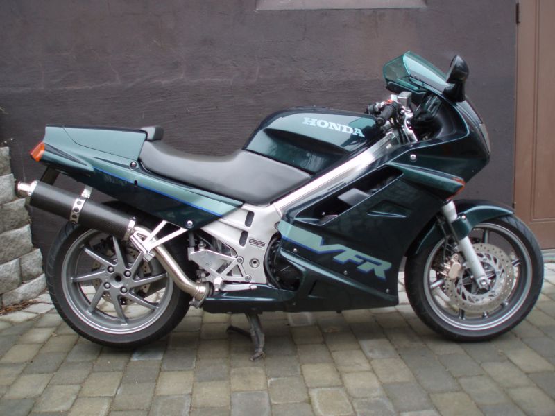

Jag var nyss ute och fotade lite till mitt försäkringsbolag, och då blev det en bild över till forumet också.
Det är ett Laser-system i kolfiber. Låter bra men inte alltför mycket. Om det är snyggt har jag inte bestämt mig för än, men jag får väl byta lite fram och tillbaka för att se vad jag gillar bäst.

tersan skrev:Om det är snyggt har jag inte bestämt mig för än, men jag får väl byta lite fram och tillbaka för att se vad jag gillar bäst.
Klart det är snyggt, den är ju högt monterad!
Min kommer att se ut nåt liknande. Svart och grönt verkar passa rätt bra ihop. Tack för bilden!
Edit: Vad är förresten dämparen fäst i under bakkåpan? Försöker förbereda lite inför monteringen. :-D

Tersan: Det ser riktigt naaajs ut :!: Fast...I don´t do green :wink:

adrian_vg skrev:Edit: Vad är förresten dämparen fäst i under bakkåpan? Försöker förbereda lite inför monteringen. :-D
Från dämparen går det en enkel järnvinkel som är skruvad i ett hål i bakramen. För att få dit det hela är plasten (innerskärmen) uppsågad något.
Jag tror att det är ganska självförklarande när du väl står där med dämparen och hojen framför dig, men var beredd på att det kan krävas lite jobb med sticksåg/Dremel/fil/whatever...
#180 Inlägg av adrian_vg »
tersan skrev:Från dämparen går det en enkel järnvinkel som är skruvad i ett hål i bakramen. För att få dit det hela är plasten (innerskärmen) uppsågad något.
:shock:
Hur stora hål talar vi?? Märker man det om man inte vet att det finns där?
